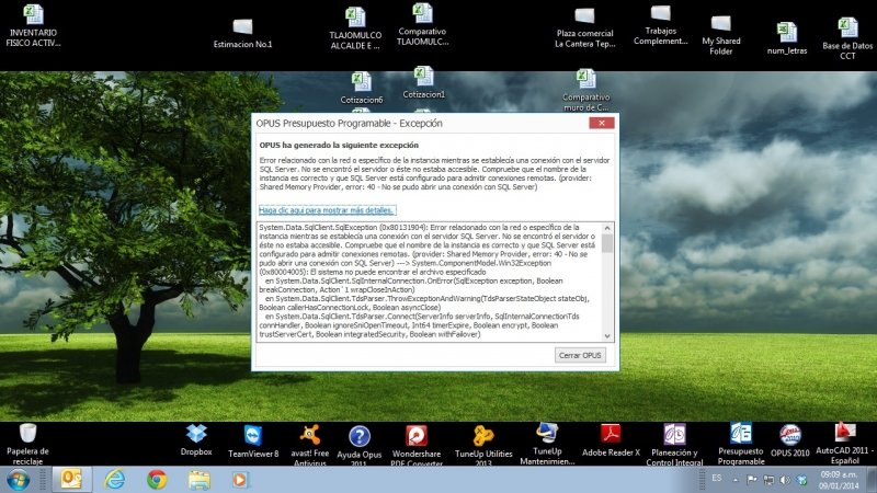

Saludos a toda la comunidad Franquicia Ingenieria de Costos, en estos primerosdias de este año 2014, me he encontrado con un problema de opus, en el cual me menciona que No se pudo abrir una conexión con SQL Server y me saca del sistema, podrían darme asesoría para poder solucionar este problema
Gracias
P.D. Adjunto imagen.

Asumiendo que tiene OPUS instalado en monousuario, en cuyo caso el sql server esta instalado en el mismo equipo que el OPUS, es posible que se haya detenido el servicio de SQL SERVER. Ve al panel de control, ahí a Herramientas administrativas, luego busca servicios y hi busca un servicio llamado SQL SERVER (OPUSDB), con click derecho del mouse dale iniciar.
