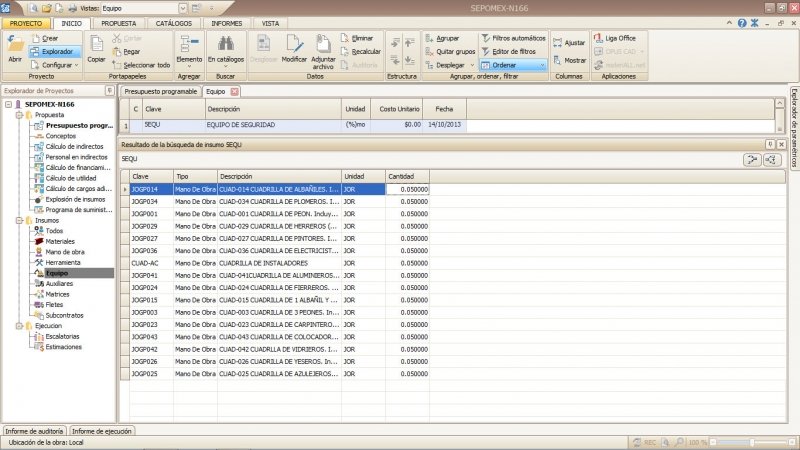

Localizar insumos en las matrices donde participan y así poder cambiar su valor de una manera más ágil sin tener que buscar en cada uno de los conceptos del presupuesto. Sin embargo no permite hacerlo....
Como se puede observar en la imagen, se debería poder cambiar directamente el valor en la columna "cantidad".
¿Cómo se puede lograr ésto?
Gracias.

Hola Raúl Gracias por exponernos tus dudas. Fíjate que ese detalle ya he deseado que esta versión de OPUS la realice incluso de la siguiente manera:
1. Haciendo una selección de todos los recursos o de una selección y decirle al sistema con botón derecho que modifique globalmente las cantidades a un valor deseado.
2. Que lo pueda hacer incluso con la liga con office para poder apoyarnos con formulas que se calculen directamente en EXCEL de entrada o salida.
Déjame esa tarea y ver que me dice la gente de desarrollo de ECOSOFT. Sin duda sería una herramienta útil.

Agradezco tus comentarios Everardo, son muy interesantes. Ya sólo resta esperar que la gente de Ecosoft los escuche y desarrolle, ya que por el momento contar con esa herramienta sin poder sacar provecho de ella es un verdadero desperdicio.

la observación es correcta, el poder modificar la cantidad con la que participa un insumos en cada concepto, en esa parte del presupuesto nos permitiría realizar esta rápidamente. seria bueno contar con es opción
