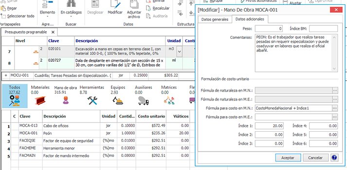

Hola, antiguamente tenia el opus CMS y me actualicé al 2014 pero ahora cuando importo todos mis presupuestos antiguos, pierdo los viáticos que tenia cada Trabajador. Ahora veo que en el 2014 ya no puedo poner viaticos solo viene un espacio para salario M.E. y los indices. como puedo agregarlos o importarlos correctamente?:
gracias.
11 años 11 meses antes #690 por Franquicia Opus
Respuesta de Franquicia Opus sobre el tema VIATICOS
Bueno de que no te esté importando los viáticos tienes razón, pero justamente los indices son campos que puedes utilizar para lo que quieras, entre ellos los viáticos y serás tu el que defina la expresión para que OPUS te considere ese gasto asociado a la mano de obra. Tienes 3 indices para Moneda nacional y 3 mas para Moneda Extranjera.
Para lograr esto sobre el recurso que desees dentro del desglose del precio unitario o de cualquier vista de los catálogos botón derecho mas modificar y luego en la venta de edición del insumo, clic en la pestaña Datos adicionales. Ahí te dejo la imagen y un ejemplo donde el campo "indice 1" lo ocupé para los viáticos.
Sigue el ejemplo si tienes dudas me dices. Urge que tomes el Curso-Diplomado en OPUS 2014 :ohmy:
