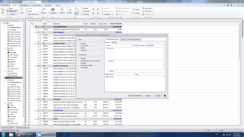

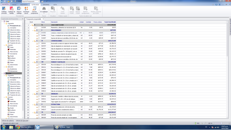

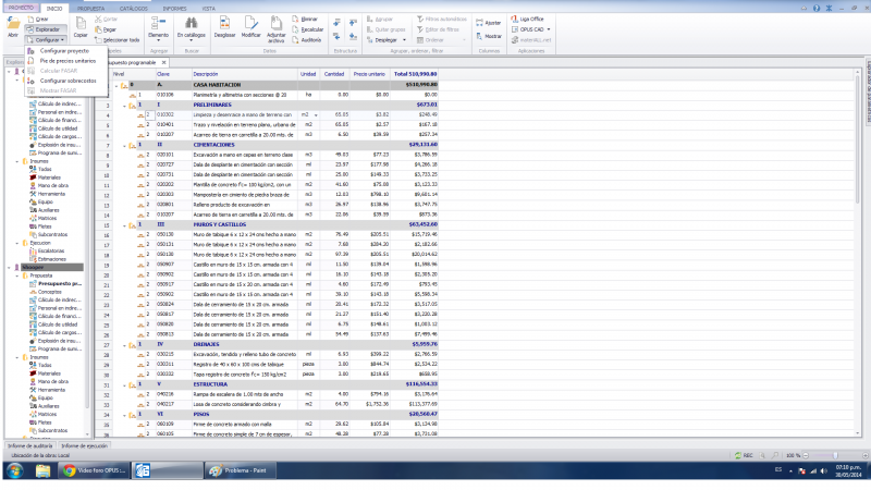

Hola, quisiera saber como puedo activar los iconos del FASAR ya que no he podido acceder a estos, en ninguna de mis obras ya sean importadas o nuevas, he buscado incluso en la configuración del proyecto el apartado de mano de obra y no aparece, no se si sea algo que este omitiendo o un error en la instalación, espero que alguien me pueda ayudar, anexo las fotos de los problemas

Hola Miguel Angel. Hace falta capacitarte en OPUS, te recomendamos ampliamente el Curso-Diplomado que impartimos cada mes.
1. Ubícate en el catálogo de mano de obra, es decir Explorador de Proyectos, carpeta Insumos y clic en Mano de obra.
2. Marca al menos un recurso de mano de obra en la columna FASAR
3. Abre la configuración de proyectos y ya debe de activarse los iconos del FASAR.
