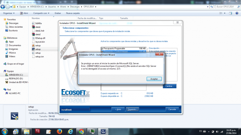

Hola que tal soy nuevo en el foro y en el programa e utilizado mas bien manejo el campeon pero me an dicho que este programa es muy bueno y de los mejores y quiero intentar baje la demo pero al instalar me aparece un error que ya me e quebrado la cabeza mucho quisiera ver si me pueden ayudar de antemano muchas gracias dejo una foto adjusta con el problema...

Estimado amigo anexo un curso de introduccion de opus, en sus primeras paginas viene explicado que debes hace cuando tengas problemas con la nstalacion de opus y/o sqlserver
antes que nada tienes que borrar todos los sqlserver q no tengan peso

Aquí les dejo un vídeo recién realizado para una instalación de la base de datos SQL Server express 2008 R2. El hacer la instalación de OPUS de manera manual se resuelven mas del 80% de las fallas. Más abajo dejo un par de vídeos mas que dependiendo de su sistema operativo optarán la elección del mismo.
11 años 7 meses antes #792 por eleazar manrique
Revisa mis Respuestas, en un tema parecido, comento la solucion. Saludos
