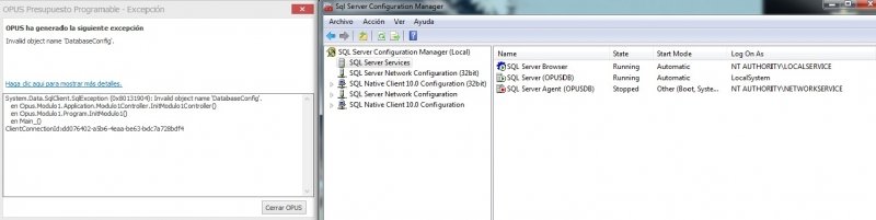

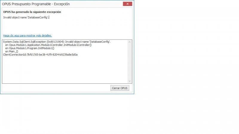

Instale OPUS 2014 pero al intentar abrir Presupuesto Programable sale el mensaje de error:
Invalid object name 'DatabaseConfig'.
Detalles:
System.Data.SqlClient.SqlException (0x80131904): Invalid object name 'DatabaseConfig'.
en Opus.Modulo1.Application.Modulo1Controller.InitModulo1Controller()
en Opus.Modulo1.Program.InitModulo1()
en Main_()
ClientConnectionId:ccf07556-b457-4150-b533-f9b52bab0a67
Agradezco su ayuda.

Me parece que el servicio de la base de datos SQL está apago. Busca SQL Server configuratión y al abrirlo asegurate que la instancia OPUSDB esté encendida sino con botón derecho activalo.
11 años 4 meses antes #888 por Yelitsa Lopez
Hola gracias por responder, pero no funciona sigue apareciendo lo mismo.

11 años 4 meses antes #889 por Arq. Everardo López P.
:blush: Entonces es probable que el OPUS lo hayan instalado con otra cuenta por ejemplo el Administrador y al querer abrir OPUS con tu usuario no tienes permisos.
Sugerencia: Desinstalar OPUS por completo incluyendo SQL Server y todas sus instancias. Y correr el instalador nuevamente pero con tu usuario, y de esta manera el problema podrá resolverse.
