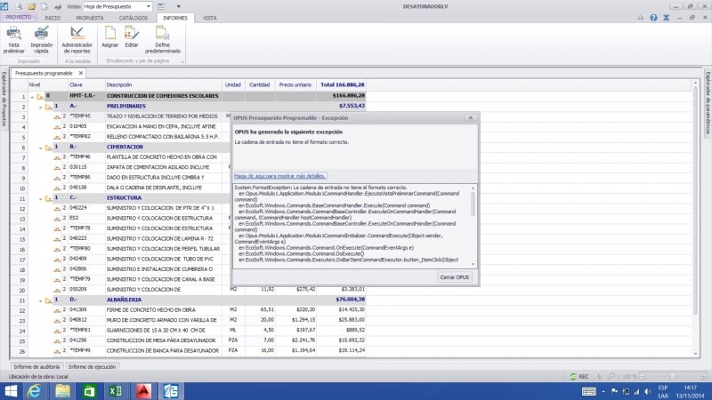

ME MARCA ESTE ERROR AL DARE VISTA PRELIMINAR SI LE MARCO EL RECUADRO DE IMPUESTO.

Se daño el xml de los formatos. ¿Pregunta? tienes diseñados encabezados?

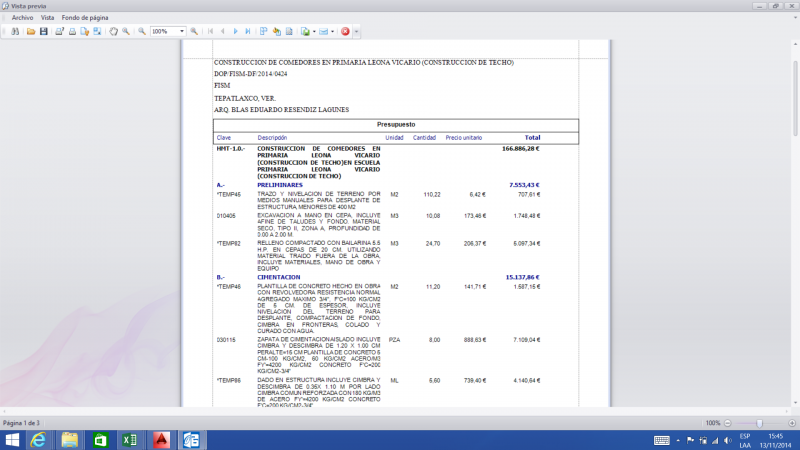

SI ESTA CONFIGURADO EL ENCABEZADO. EN LA HOJA DE TRABAJO LAS COLUMNAS DE P.U. Y TOTALES ME PONE EL SIGNO DE $ PERO A LA HORA DE VISTA PERLIMINAR ME LO PONE EN EUROS ALGO ME FALTA POR CONFIGURAR.

Se puede deber a 2 cosas. Primero asegurate que en la configuración del proyecto la moneda de la obra está en M.N. si está en Euros modificala.
De no ser así asegurate que tu configuración regional del panel de control el pais y la moneda no esté en Español Españal, si es así cambia el idioma y moneda en Español Mexico.
