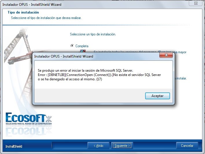

Muchas gracias, el problema se dio de la siguiente manera, tenía instaladas las versiones de p.u. que usan SQL (Neodata y Opus), funcionaban sin tener problemas, la pc un día se actualizó y me creo varios problemas con varios softwares, autocad, office y opus entre otros, algunos se solucionaron metiendo los datos nuevamente de las claves, en especial Office me pedía registrarme y otros pasos (por ejemplo) y mejor desinstalé el software y lo volví a instalar, opus dejó de funcionar, lo que hice fue tratar de reinstalarlo pero no funcionaba, me decía que actualizara el framework pero este era el más actualizado, le di restaurar a mi laptop suponiendo que dejándola como de fabrica se resolvería el problema, no fue así, me pedía lo mismo, la volví a restaurar, no funcionó otra vez, opté por mandar mi equipo a mantenimiento total, por eso no puedo poner los datos de la pc.
En esa necesidad traté probé el opus 2015 en una pc con las siguientes caracteristicas:
Windows 7 home basic 64 BITS
Intel core i3 3.07 GHZ
RAM 7 GB
Funcionó el demo pero muuy lento, lo desinstalé, trato de instalar el opus 2014 pero al llegar al momento de instalación donde me pide si la instalación es completa o personalizada y sale un mensaje de error y se congela.
solamente permite reintentar, no cancela ni deja hacer más.
