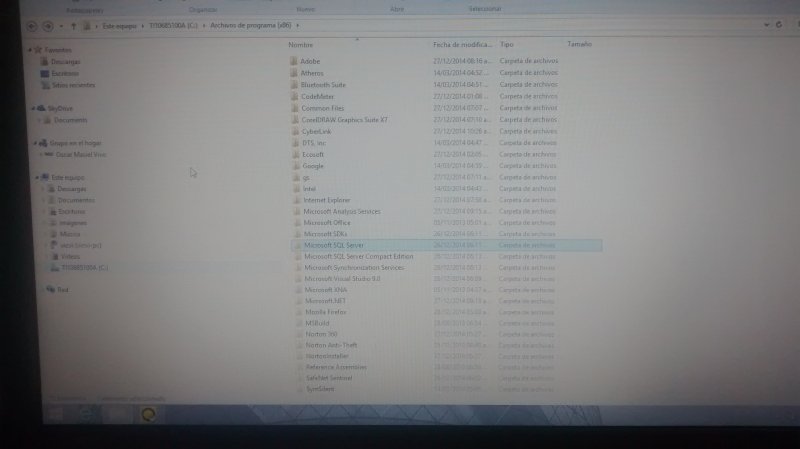

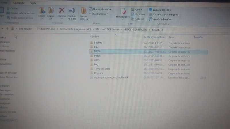

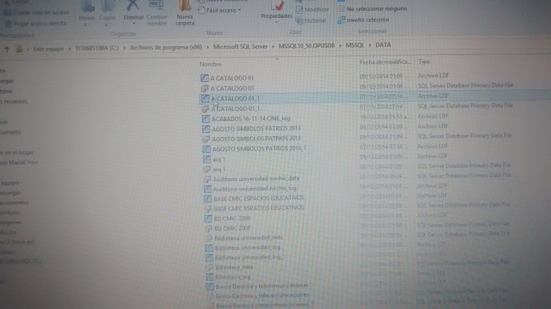

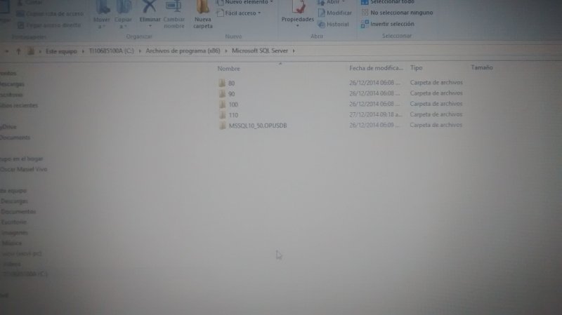

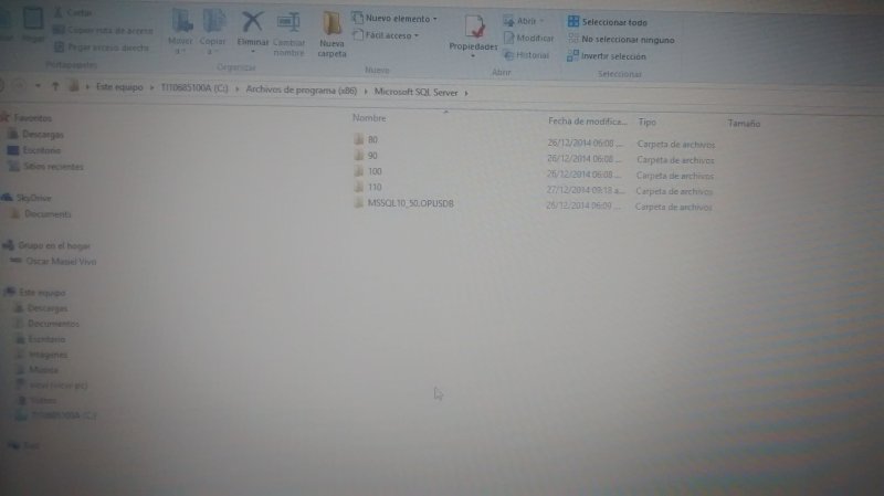

Buenos días no se si me podrán ayudar, lo que pasa es que mi laptop se inicio al estado inicial de fabrica y por consiguiente todos mis archivos se borraron. Ya pude rescatar algunos archivos no se si puedan abrir las obras con estos archivos. O me puedan decir donde encuentro estos archivos o de plano ya no se puede hacer nada para no invertirle tiempo y empezarlos hacer de nuevo. Les envió imágenes. de lo que ya pude respaldar. Es con carácter de "Urgente" no encuentro archivos bak o no saben como restructurarlos.
