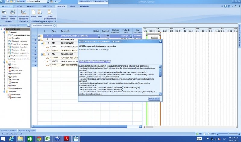

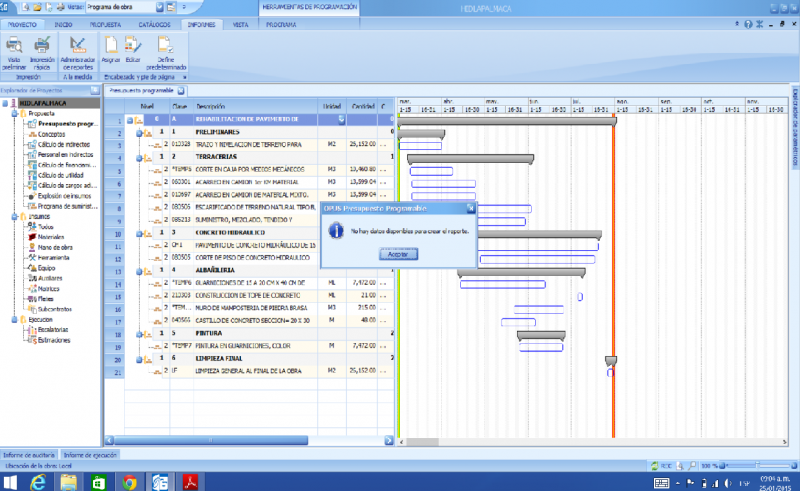

ME PONE UN RECUADRO DON DE DICE QUE ]"NO HAY DATOS DISPONIBLES PARA CREAR EL REPORTE", Y EN OTRO PRESUPUESTO ME SALE OTRO RECUADRO. ME FALTAN ALGUNOS DATOS? O QUE PROBLEMA TENGO CON EL PROGRAMA?

En el primer caso es probable que la descripción de la columna que define el nivel tiene un nombre con carácter no permitido, por favor cámbialo y a ver que sucede.
En la segunda imagen cambia la vista a cantidades o montos y recalcula. con eso el sistema redistribuye y ya podrás obtener el reporte sin problemas.
