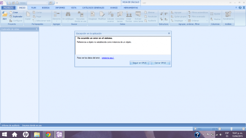

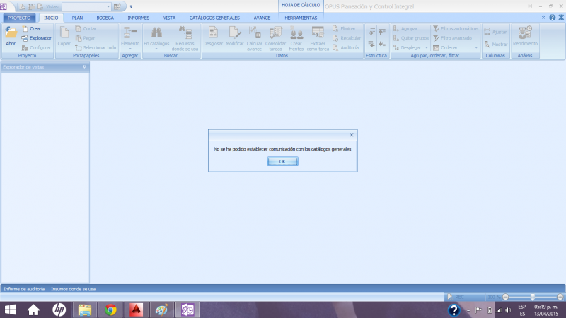

hola buenas tardes eh tenido mucho problemas para instalar opus, al fin pude instalarlo pero me aparece error podrian ayudarme a resolverlo porfavor!

Hola Verónica: Intentas regresar a OPUS 2014? no lo recomiendo.
Es probable que el catálogo general esté desconectado y tendrás que reiniciarlo.

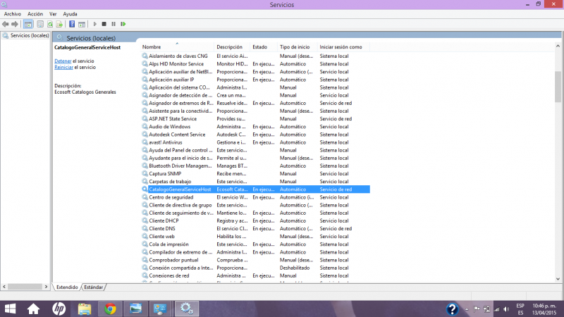

  1. Ve al panel de control, en la caja de búsqueda parte superior derecha, escribe Herramientas Administrativas

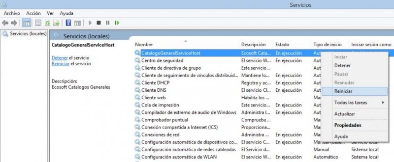

  2. Enseguida busca Servicios y das clic
  3. Ahora busca Catálogo General y verifica que no esté apagado, si es así con botón derecho del Mouse da clic en Iniciar o reiniciar
10 años 10 meses antes #1043 por veronica
hola buenas noches, hice lo que me dijo, y si lo tenia asi en ejecucion automatico aun asi le di reiniciar y me aparecio este error con la instancia :/
