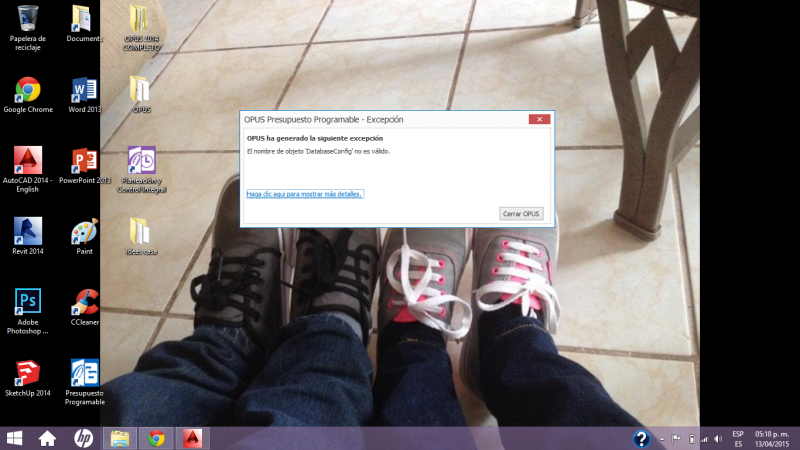

10 años 10 meses antes - 10 años 10 meses antes #1037 por veronica
podrian ayudarme

7 años 2 meses antes - 7 años 2 meses antes #1426 por Arq. Everardo López P.
El mesaje "DatabaseConfig" No tiene que ver con una mala instalación de OPUS, o que el antivirus haya bloqueado algún archivo de OPUS mediante su instalación.
Este error se puede producir por varias causas:
La causa principal es que el archivo de bases de datos "catálogo universal" que se instala en ya sea en C:\Program Files(x86)\Microsoft SQL Server\MSSQL10_50.OPUSDB\MSSQL\DATA si tu sistema operativo es Windows a 32 bits o bien en C:\Program Files\Microsoft SQL Server\MSSQL10_50.OPUSDB\MSSQL\DATA si tu sistema operativo es Windows a 64 btis, no se registró originalmente con el nombre de usuario asociado al equipo. Por lo que es necesario descargar e instalar SQL Server Management studio que puedes descargar en https://www.opus-planet-mx/descargar/SQLManagementStudio_x64_ENU.exe
Ahora regresemos a cualquiera de las rutas que te especifiqué con anterioridad y ubica los 2 archivos denominado "catalogo universal" copialos y pegalos en la carpeta Backup siguiendo esta ruta C:\Program Files\Microsoft SQL Server\MSSQL10_50.OPUSDB\MSSQL\Backup
Una vez que los pegues ahora haz lo siguiente:
Una vez que ya está instalado abres la aplicación y te conectas y escribes esto en el "ServerName" (local)\OPUSDB
Esto hará que conectes con la instancia OPUSDB
Enseguida abre la carpeta Databases e identifica el archivo "catalogo universal" y luego con botón derecho lo eliminas. Ahora es momento de atachar o adjuntra el archivo "catalogo universal" que tenemos de respaldo en la carpeta Backup lo recuerdas??
Bien ahora sigue este vídeo y abrás corregido el problema que te presenta OPUS 2014 cuando lo abras por primera vez
Cualquier detalle quedamos pendientes.
