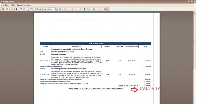

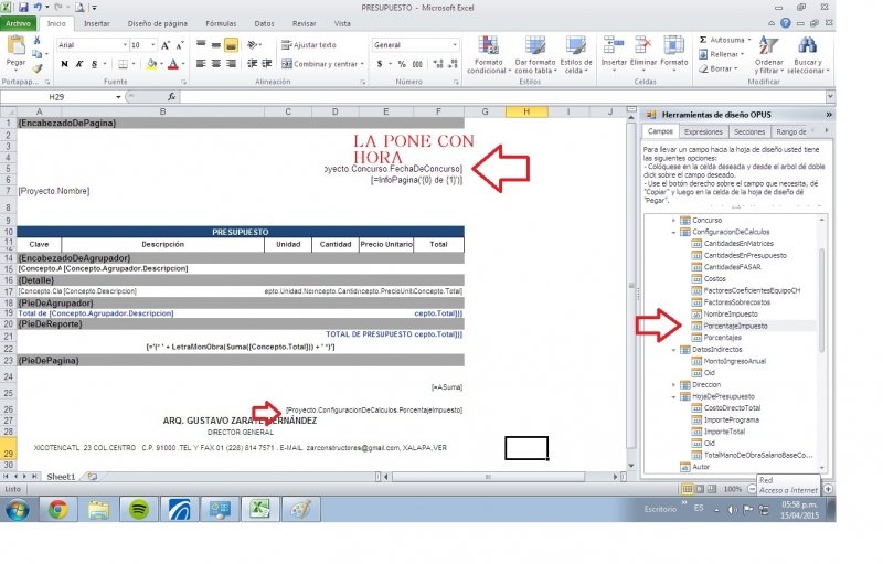

QUE TAL BUENAS TARDES QUISIERA SABER SI ME PODRIAN AYUDAR PORQUE EN EL FORMATO DE MI PRESUPUESTO NO SALE MI IVA EL 16% BUSQUE Y BUSQUE EN LOS CAMPOS QUE OPUS DA EN EXCEL Y NO VENIA UNO Y EL DE SOBRECOSTO NO LO COLOCA PONE OTRAS COSAS OJALÁ Y NO SEA IMPERTINENTE CON MIS PREGUNTAS TALVEZ SON OBVIAS PERO EL OPUS 2015 NO ME ES MUY FAMILIAR DISCULPEN Y GRACIAS ANEXO IMAGEN PERO NO SE CUAL ES EL CAMPO QUE DEBO INGRESAR PARA QUE COLOQUE EN MI COLUMNA SELECCIONADA EL IVA, Y LA FECHA DEL PROYECTO LA COLOCA CON HORA CREO QUE ESTOY SELECCIONANDO LA INCORRECTA PERO YA TRATE CON TODAS LAS QUE VIENEN Y NADA .

Te adjunto los archivos de formato que lleva el importe con iva, copia ambos a la carpeta estandar de los reportes de OPUS (Una vez que los descargues en cualquier carpeta de tu equipo, con el explorador de archivos de windows los marcas y vas al explorador de reportes de OPUS y ahi le das pegar en la carpeta que quieras).
Para que te salga solo la fecha, dale formato "dd/mmm/aaaa" a la celda.
En una siguiente revisiòn incluiremos este reporte con IVA por default.
