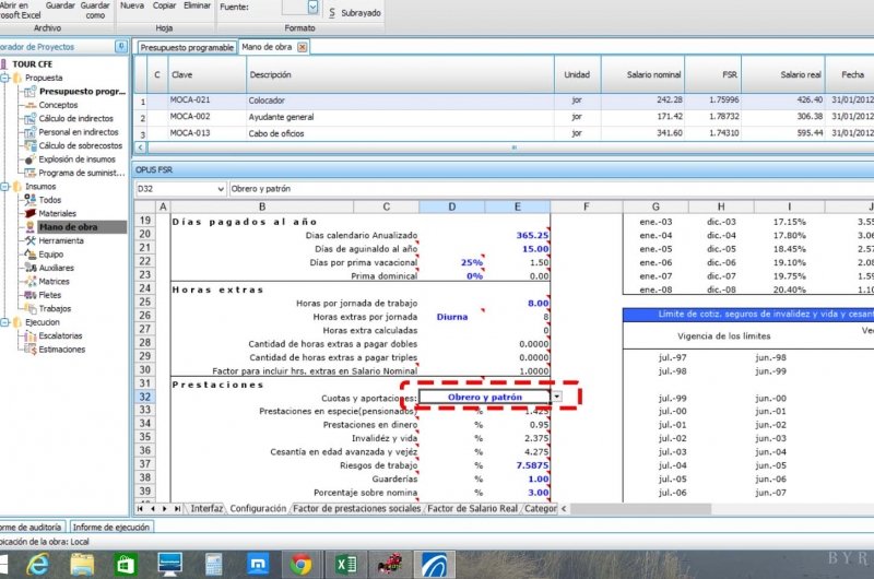

BUENAS TARDES AMIGO Everardo Lopez: OCUPO TRASCRIBIR UNA OBRA REALIZADA EN NEODATA A OPUS PLANET, PERO AL MOMENTO DE HACER EL CALCULO DEL FASAR ME DOY CUENTA QUE NO ME COINCIDEN LOS SIGUIENTES DATOS:
APLICACION IMSS AL EXCEDENTE
OPUS 1.10
NEODATA 1.5
PRESTACIONES EN DINERO
OPUS 0.70
NEODATA 0.95
PRESTACIONES PENSIONADOS
OPUS 1.05
NEODATA 1.4250
INVALIDEZ Y VIDA
OPUS 1.75
NEODATA 2.3750
SESANTIA Y VEJEZ
OPUS 3.15
NEODATA 4.2750
Y POR ENDE LA SUMA DE PRESTACIONES Y OBLIGACION OBRERO PATRONAL NO COINCIDEN
ANEXO LOS ARCHIVOS DE OPUS PLANET 2014 (LA ULTIMA REVISION 09-JUNIO-2014) Y LOS CALCULADOS CON NEODATA.
QUEDO EN ESPERA DE SU PRONTA RESPUESTA.
MUCHAS GRACIAS

No coinciden porque OPUS calcula las cuotas del FSR por default en el rubro de Cuotas y aportaciones "Solo Patrón" que es lo correcto. Y Neodata lo aplica con cuotas Obrero Patronal que es lo incorrecto.
Si lo deseas como NEODATA, bastará que cambies la condición a Obrero y Patrón como se muestra en la imagen.
Cualquier detalle seguimos a tus ordenes.
