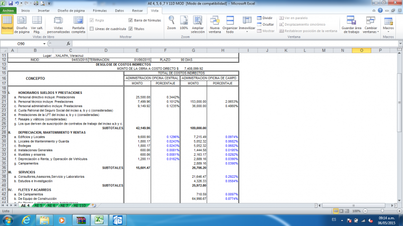

MAESTRO EVERARDO, BUEN DIA. REQUIERO DE SU APOYO PARA CONFIGURAR EL CALCULO DE INDIRECTOS.
OCUPO CUADRARLO COMO EL QUE ESTA EN NEODATA, PERO NO ME SALE LA COLUMNA DE % DE OFICINA DE CAMPO.
ESPERO CONTAR CON SU APOYO
MUCHAS GRACIAS DE ANTEMANO

El cálculo de indirectos de OPUS 2014 difiere al de NEODATA, ya que este último cálcula los importes por porcentajes y OPUS lo hace capturando los importes directamente.
En OPUS 2015 puedes diseñar tu hoja de indirectos como lo desees y añadirlo a la hoja de sobrecostos, incluso puedes meter la hoja de NEODATA en la de OPUS y trabajará sin problema alguno realizando un par de configuraciones.
No obstante en OPUS 2014 puedes mostrar la columna % arrastrandola a la vista. Esto se logra ubicandote sobre las columnas y con botón derecho da clic en mostrar campos, ahi selecciona % y arrastralo a donde lo desees.

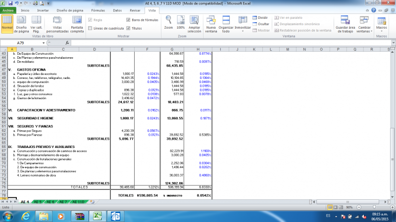

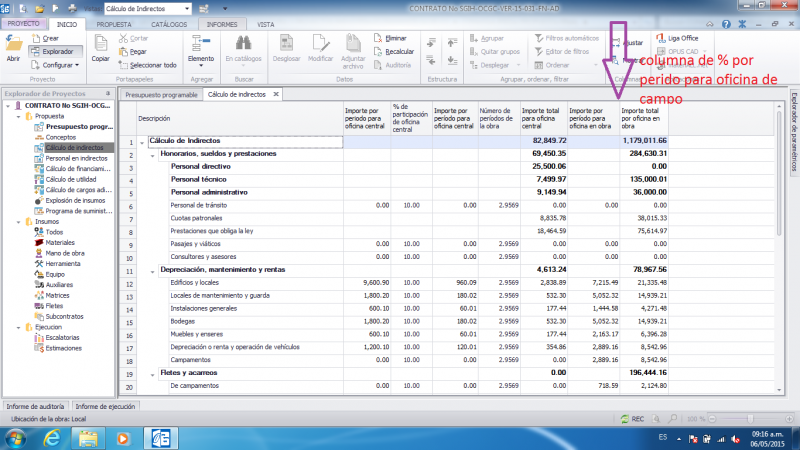

BUEN DIA MAESTRO EVERARDO, ME PODRIA APOYAR A COMO CALCULAR MIS PORCENTAJES DE INDIRECTOS.
EN LAS IMAGENES ANTERIORES SE ME ELEVA AL DOBLE EL PORCENTAJE DE OFICINA DE CAMPO.
