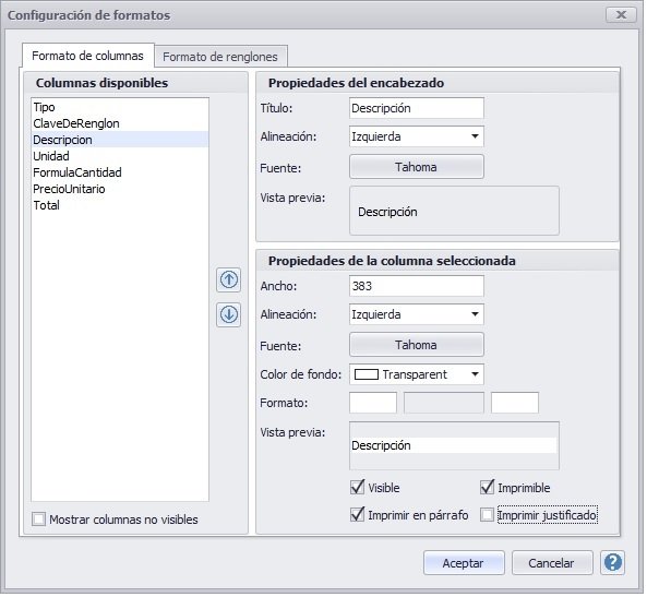

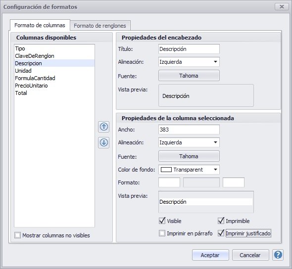

Quiero imprimir el reporte de presupuesto de una obra como de 50 conceptos que importe de Opus AEC10 a Opus 2015, pero al imprimir el Presupuesto aparece unicamente la primera fila de la descripcion, :blink: he tratado de corregirla en "Configuracion de Formatos de Columna" pero sin ninguna solucion. Existe alguna otra forma de configurar el Reporte? agrego unas imagenes... Saludos.

Tienes 2 opciones.
1.- Descargate la mas reciente revision de OPUS 2015 desde la pagina de Ecosoft.
2.- En la parte superior izquierda de OPUS 2015 hay una lista de "vistas" para el presupuesto, selecciona la segunda de la lista (no tengo en la memoria como se llaman). Una vez que selecciones la segunda de la lista, vuelve a marcar "parrafo" y "Justificar" para la columna descripcion. Ya te tomara la configuracion. Lo que pasaba es que en la primera de las vistas no guardaba la configuracion.
Saludos.
