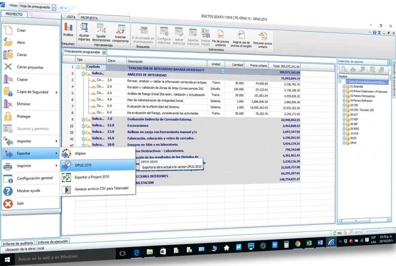

  1. Para ello tienes que tener abierta la obra que deseas exportar a OPUS 2010 para luego ir al Menú Proyecto
  2. Ahi buscas Exportar y seleccionas Obras a OPUS 2010

  8. Ahora abre OPUS 2010 y buscas la obra que acabas de crear. Debe de estar en la lista de obras de OPUS 2010
  9. Al abrir la obra en OPUS 2010 te pedirá que actualices las tablas de la base de datos y le das aceptar. Hecho esto procede a recalcular el presupuesto
