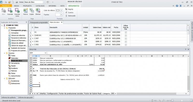

IMPRIMIR FACTOR DE SALARIO REAL DESGLOSADO POR CATEGORIAS
10 años 4 meses antes #1146 por omar
QUIERO SABER COMO SE PUEDE INPRIMIR EL REPORTE DE FACTOR DE SALARIO REAL DESGLOZADO Y POR CATEGORIAS CADA UNO DE LOS CONCEPTOS DE MAO DE OBRA.
10 años 4 meses antes #1147 por Arq. Everardo López P.
Hola: Omar aquí te he elaborado el video que explica cómo imprimir las categoría de mano de obra de manera individual utilizando OPUS 2015 o bien OPUS16
Por favor comentanos como te fue
10 años 3 meses antes #1148 por omar
BUENAS TARDES
SI ESE REPORTE ES EXACTAMENTE EL QUE NECESITO, EN OPUS CMS TE DABA EL REPORTE
PERO EN OPUS 2014 QUE ES EL QUE TENGO NO APARECE ASÍ LA PESTAÑA DE CATALOGO, TUBE QUE
TERMINAR MI CONCURSO EN OPUS CMS. COMO CONSIGO ESA HOJA DE CALCULO PORQUE EN MI PROGRAMA
NO SE PUEDE EDITAR , ESTA PROTEGIDA.
