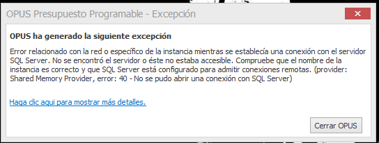

hola buena tarde, tengo problema al querer abrir OPUS 2014, si alguien puede orientarme sobre que hacer, se lo agradezco.

1. Panel de control
2. En el buscador del panel de control escribe (herramientas)
3. Selecciona ahora la que dice herramientas administrativas
4. Una vez que has entrado ahí busca “servicios” y da clic en servicios
5. Entrando a servicios ordena la columna de servicios por nombre
6. Ordenado por nombre identifica SQL SERVER OPUSDB.
7. Si está apagado o simplemente está en blanco, entonces con botón derecho da clic en reiniciar y esta acción encenderá el servicio de la instancia OPUSDB.
8. Dinos como te fue.
