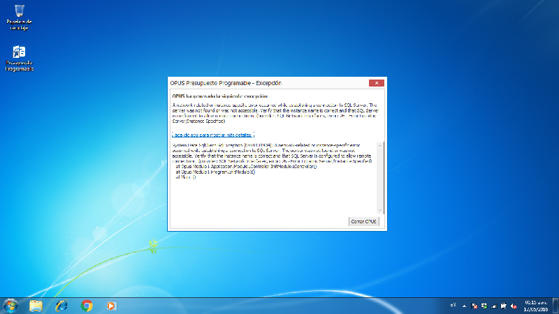

ALGUIEN ME PUEDE AYUDAR.
DEJE DE USAR POR ALGUN TIEMPO MI OPUS PLANET 2014 Y HOY QUE ME DECIDO A ABRIRLO, OH SORPRESA
ME MANDA EL SIGUIENTE ERROR DE LA IMAGEN ADJUNTA.
COMO PUEDO SOLUCIONARLO?
GRACIAS
9 años 9 meses antes #1246 por Arq. Everardo López P.
Respuesta de Arq. Everardo López P. sobre el tema ERROR OPUS PLANET 2014
INTENTA ESTO.
1. Panel de control
2. En el buscador del panel de control escribe (herramientas)
3. Selecciona ahora la que dice herramientas administrativas
4. Una vez que has entrado ahí busca “servicios” y da clic en servicios
5. Entrando a servicios ordena la columna de servicios por nombre
6. Ordenado por nombre identifica SQL SERVER OPUSDB.
7. Si está apagado o simplemente está en blanco, entonces con botón derecho da clic en reiniciar y esta acción encenderá el servicio de la instancia OPUSDB.
8. Dinos como te fue.
9 años 9 meses antes #1247 por Rogelio
Respuesta de Rogelio sobre el tema ERROR OPUS PLANET 2014
MI OPUS PLANET 2014, ESTA LOCO. NO FUE NECESARIO REALIZAR LOS PASOS QUE ME SUGIRIÓ YA QUE AL ENCENDER ESTA MAÑANA
MI LAP, CORRIO SIN PROBLEMA ALGUNO. GRACIAS POR SU ATENCION
