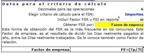

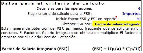

Al utilizar la Plantilla de FSR en Opus 2014 me pueden apoyar con una explicación mas detallada de cuando utilizar Factor Empresa y FSI... saludos...

El factor de salario integrado es mejor conocido como SBC que en condiciones normales es el 1.0452 (incluye aguinaldo, prima vacional). Es el resultado de múltiplicar el salario base x 1,0452= salario diario integrado, sirven como base para el cálculo de las cuotas obrero + patron del seguro social.
Con respecto al factor de empresa, esa es la resultante de restar los días realmente pagados entre los días realmente trabajados

¿Para un Factor de Salario Real en turnos de 10 horas diarias, que incluye 9 hrs extras dobles y 3 horas triples por semana (117 Días Equivalentes por Horas extras no gravables en el SBC + 58.5 Días Equivalentes por Horas extras gravables en el SBC), podria utilizar el FSI? saludos...
