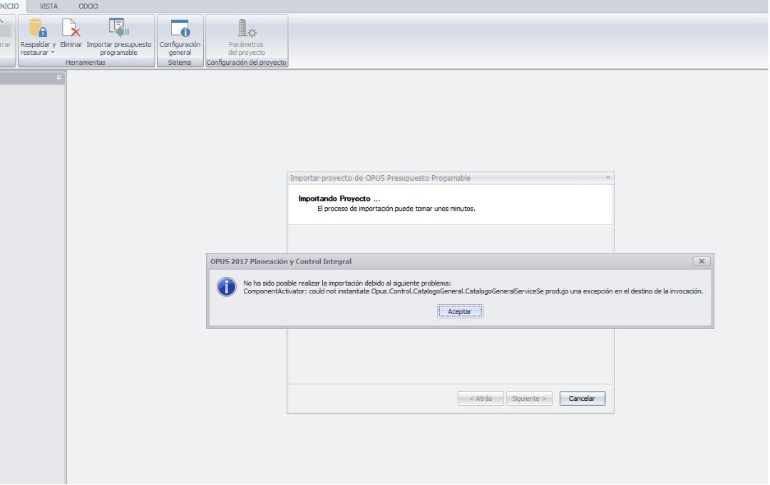

Buen día, como menciona el titulo tengo un detalle al querer Importar proyectos en el Modulo 2, al querer importarlos se genera un error(anexo la imagen del error) el cual no me permite continuar, esto sucede con todas las obras disponibles.
He reinstalado el programa, y el problema sigue persistente.

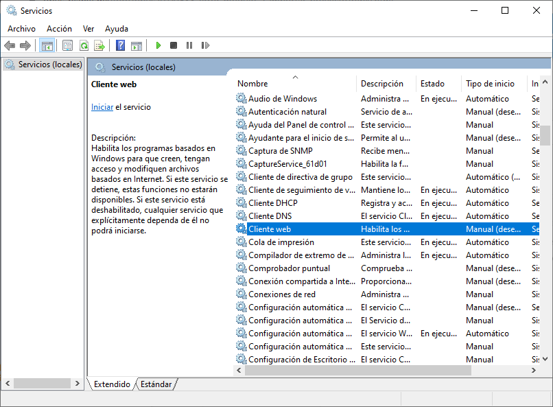

Este problema se te está presentando, porque el servicio de los catálogos generales se encuentra apagado. En el buscador de Windows escribe servicios, accede a él y enseguida ordena por nombre y en cuanto ubiques el servicios catálogos generales con botón derecho da clic en iniciar servicio.
Yo ya no tengo instalado en este equipo OPUS 17 pero mas menos te pongo un ejemplo de los servicios de Windows

Buenas he revisado en la parte de los Servicios que mencionas y no se encuentra ninguno que ese nombre, reinstale la aplicación varias veces y sigue sin aparecer, existe alguna forma de instalarlo o que complemento ocupa para poder tenerlo.
