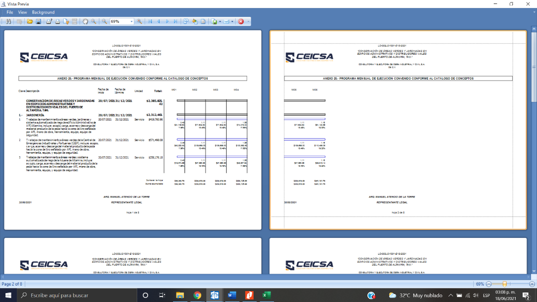

Actualmente hemos mejorado mucho con respecto a las presentaciones del programa de obra. Desafortunadamente OPUS 2014 no graba las preferencias de impresión como si lo hace OPUS21

Observa además como se ajusta a una hoja de impresión.
