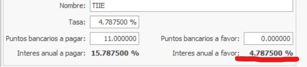

Como puedo configurar la TIIE en los parametros de proyecto financieros de modo que no consideres los intereses a favor, solamente los negativos, en versiones anteriores de opus 2020 lo hacia peron con la ultima actualizacion los configura automaticamente
5 años 4 meses antes #1525 por Arq. Everardo López P.
Respuesta de Arq. Everardo López P. sobre el tema Configuracion de TIIE
Es muy fácil configurar valor cero. En la caja de intereses positivos indicale un valor negativo igual al utilizado en el indicador de la TIEE por ejemplo si usaste la TIEE 5.2456 entonces en la caja indica -5.2456 y listo
