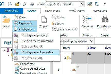

12 años 3 meses antes #538 por Arq. Everardo López P.
Esto se logra con restablecer formatos. Para ello guíate en la imagen. Cualquier detalle estamos a la orden.
