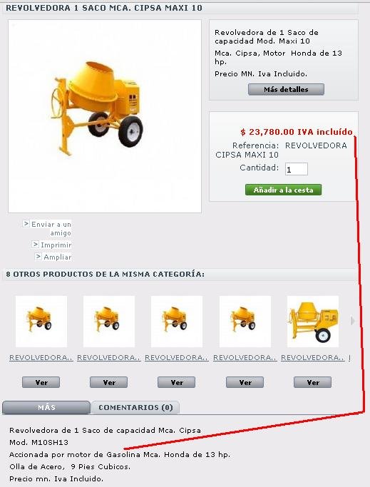

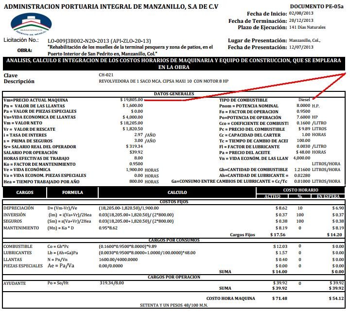

Estimado Fco. tuve unos minutos disponibles para revisar el foro y dando una vuelta muy rápida por tu Post. Baje los Pdf y observe unos detalles, checa tu Base de Datos, del Costo Horario, sobre todo por que comentas que esta licitación la entregaste, por cierto como quedo la proposición.
LO-009J3B002-N20-2013 (API-ZLO-20-13)
www.tecnorep.com.mx/tienda/mezclado/38-r...-saco-mca-cipsa.html
Mas tarde checare con mas detenimiento.
Serge
Última Edición: 12 años 5 meses antes por Serge.
12 años 5 meses antes #453 por Francisco Javier
Mi estimado Serge, usted tiene toda la razon, de hecho que bueno que toco el tema, pues justamente hoy en la mañana tuve una junta con mi gente para ver lo de armar una base de datos universal, y ya por lo menos homologamos lo de la mano de obra para las 3 zonas A,B,C aunque la C ya no exista pero nosotros lo hicimos de esa manera, y ahora empezaremos por armar unos costos horarios reales y depurar la informacion, y tengo enmente programar en ASP para ver si lo tengo en linea toda la base de datos y que la gente de la empresa tenga la informacion en tiempo real , es algo muy ambicioso pero esperemos que con un poco de tiempo podamos llegara a lo deseado, y gracias por tu observacion, respecto al concurso no lo ganamos y no nos descalificaron por eso, sino por otras cosas mas bien del tipo contable. pero bueno ha seguirle dando. yo posteare todas las ofertas ganadas con ecoformat y formato 100
