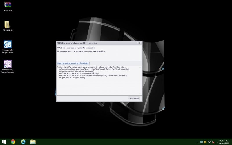

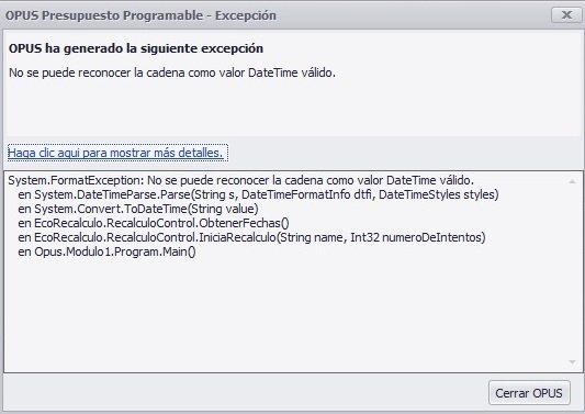

Saludos a toda la comunidad de franquicia Ingenieria de Costos, en estos días, deje de utilizar el opus 2014 (2 meses) ya que estuve utilizando el Opus 2010, pero ahora que salio la revisión del 24 de Marzo de 2014, me dispuse a descargar e instalarla, asi que todo resulto bien, pero al intentar abrir el modulo 1, me apareció el siguiente error, a que se deberá, si alguien me puedo asesorar a resolverlo. muchas gracias

Saludos nuevamente, upps creo que salio muy pequeña la imagen.

Saludos nuevamente, en relación a este problema también me apare al querer abrir el modulo II (planeación y programación) y me apareció el mismo error, a que se deberá?, si alguien me puedo asesorar a resolverlo. muchas gracias

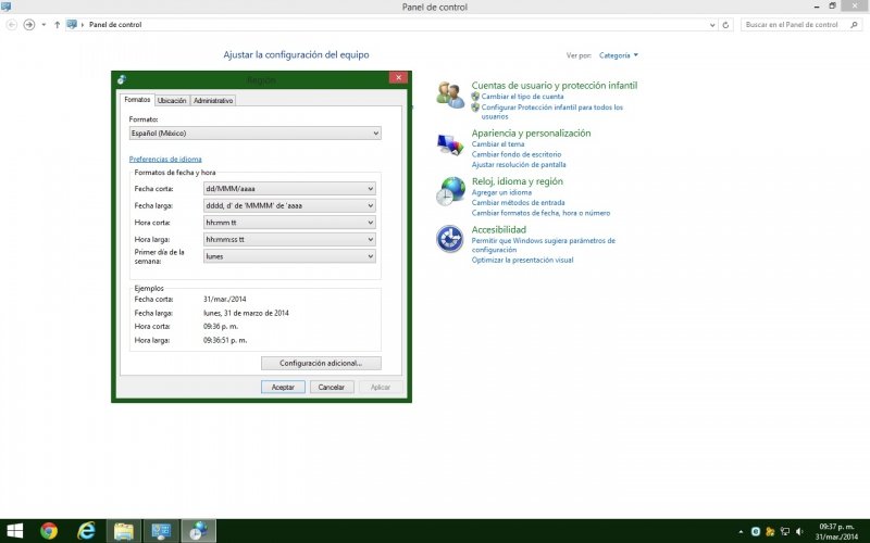

Revisa la configuración regional de tu equipo. ¿Esta en español de México?.

Saludos rbautustaole, referente a tu pregunta, he revisado mi sistema y efectivamente esta en español mexico
