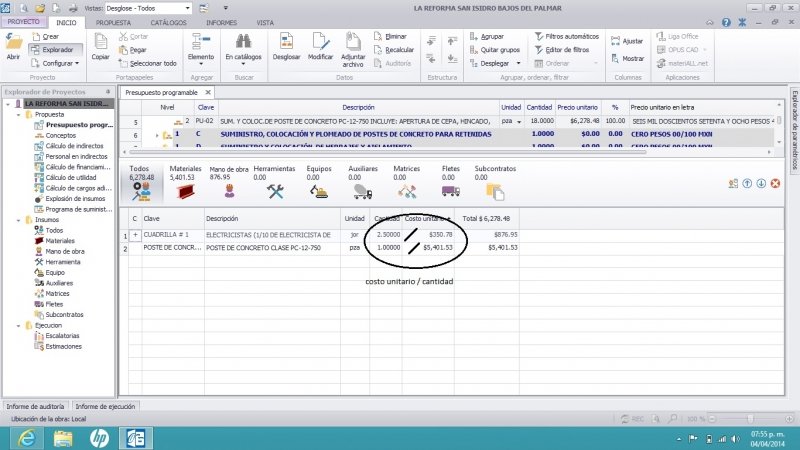

buen dia arq. Everardo acabo de adquirir una licencia de opus 2014 soy nuevo no tengo experiencia lo poco que se hasta ahorita es por medio de videos de intenet y ahorita estoy realizando un presupuesto de ejercicio de una red de energía eléctrica, por lo que ahorita tengo una duda en la parte del análisis de precios unitarios, por de faul el opus trae la opción de que la cantidad se multiplica por el costo unitario y mi duda es como poder cambiar esta regla a lo inverso en vez de multiplicarlo que se a dividirlo claro solo en la fila que se determine espero me pudiese ayudar con esta duda se lo agradecería mucho.

Entiendo tu pregunta. Eso que quieres tiene mucho mas sentido que se utilice para la mano de obra. Si es así, entonces en lugar de utilizar la columna cantidad utiliza mejor la columna "Rendimiento". Para ello ve al menu "Inicio" y clic en el icono "mostrar" del grupo columnas. Comentanos como te fue

ok arq. Everardo muchas gracias si se resolvió el problema de verdad agradesco su ayuda, y si me permite quisiera saber si impartirán en otra ocasión el curso-diplomado que tienen programado para este mes me gustaría tener información si lo realizaran en otro mes ya que por causas de fuerza mayor no me es posible acudir a este pero si estoy muy interesado en acudir le agradecería la información. gracias de verdad .....mil gracias
