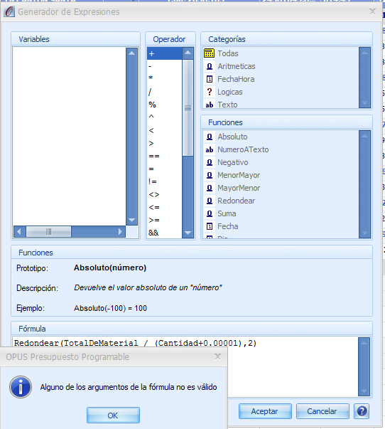

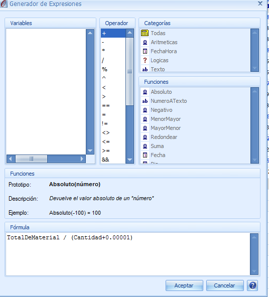

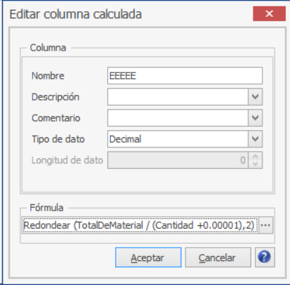

10 años 10 meses antes #1017 por ricardo
Respuesta de ricardo sobre el tema funciones para crear formulas
Este problema se me presenta al querer crear formulas en los campos calculados, no puedo redondear usando la formula manual de redondeo, me da error (favor ver recortes).

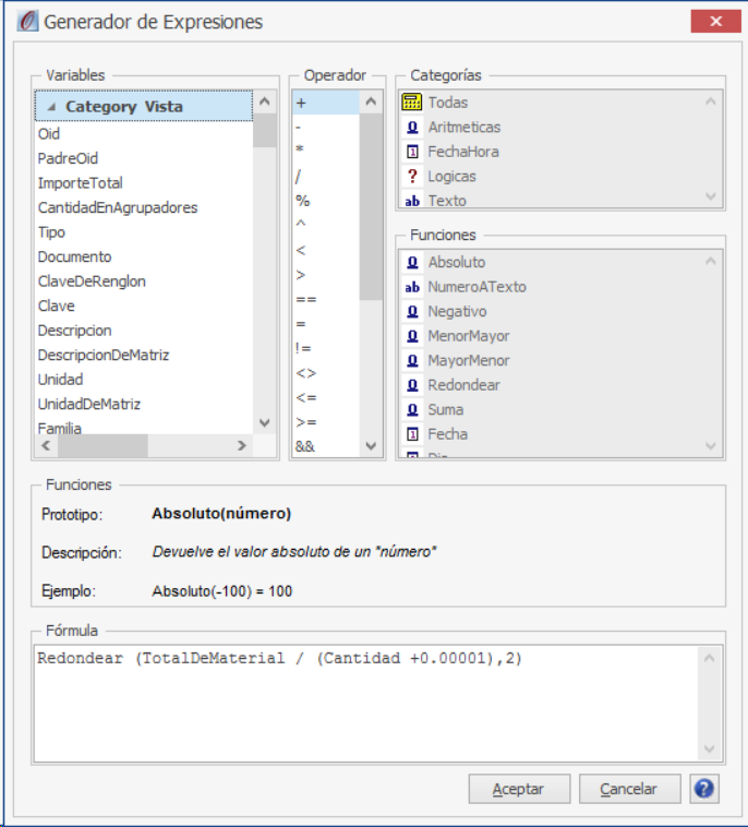

10 años 10 meses antes #1018 por Everardo Lopez
Respuesta de Everardo Lopez sobre el tema funciones para crear formulas
Hola Ricardo: No se que si sea un problema del OPUS 2014, corrí la prueba en OPUS 2015 siguiendo tu ejemplo y no tuve problema para el redondeo datos Aquí fue donde le di aceptar sin problema El costo de actualización es muy baja si tienes OPUS 2014 y lo compraste menos de 1 año. mas o meno 18 dolares. Nosotros podemos actualizarte si te pones en contacto con nosotros Aquí
