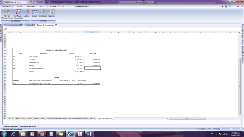

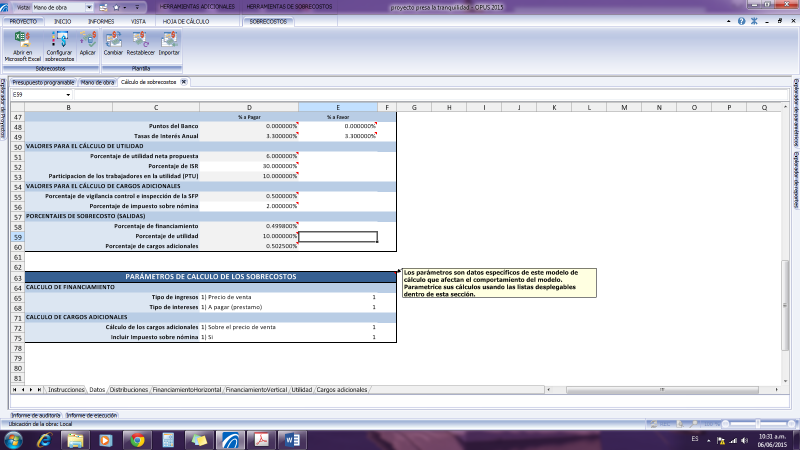

10 años 8 meses antes #1114 por Lidia María García López
ayuda urgente
Con respecto al cargo sobre nomina, el cargo lo quiero como un porcentaje adicional y no en el calculo del fasar entonces realice lo siguiente:
1.-En la hoja del fasar indique el porcentaje de nomina y aplica la opción de NO APLICAR EL ISN.
2-En el calculo del sobrecosto señale INCLUIR IMPUESTO SOBRE NOMINA: SI
3.- Aplique los cálculos y recalcule

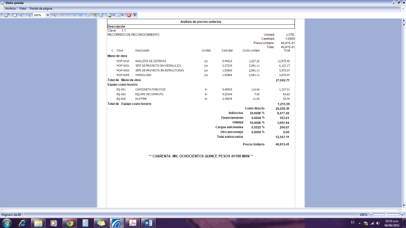

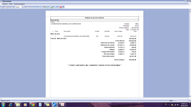

mi problema es al momento de dar una vista previa al precio unitario no aparece el porcentaje de cargo adicional por nomina u otros cargos
y en el resumen de pie de precio unitario tampoco.....
Ayuda que estoy aplicando mal

Yo necesito que el porcentaje adicional por impuesto local aparezca en la matriz. Tengo un día y medio deteniéndome por esto. Si escribo el porcentaje en el píe de precios unitarios me lo duplica. En otra propuesta que realice si se reflejo y ahora no se que hice mal.
Así
es la forma que necesito mis tarjetas de pu

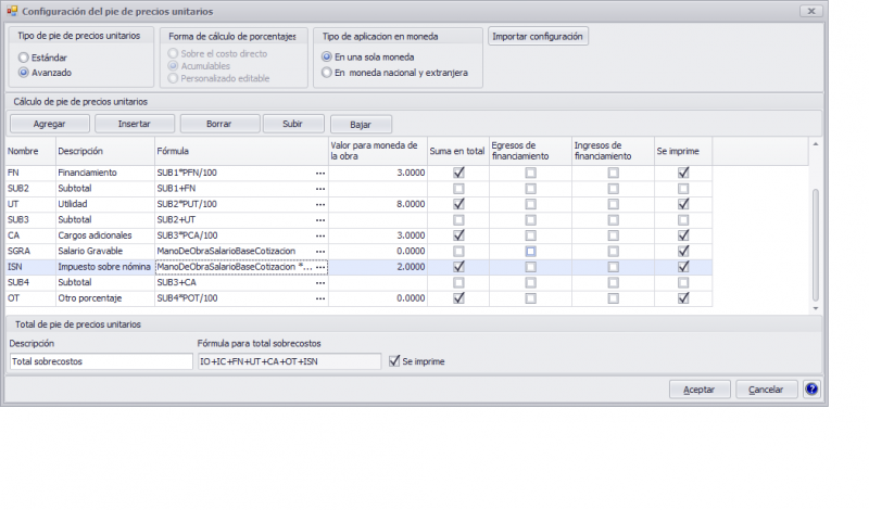

10 años 8 meses antes #1117 por rbautistaole
Respuesta de rbautistaole sobre el tema CALCULO DEL IMPUESTO SOBRE NOMINA
Hola Lidia.
Para conseguir lo que quieres tienes que hacer lo siguiente:
1.- Debes quitar el impuesto sobre nomina del libro de sobrecostos ya que no lo quieres en los cargos adicionales. Solo ponlo en cero en la configuración.
2.- Debes ir a la configuración del "Pie de precios unitarios" y ahí optar por "avanzado". En la posición que lo requieras agregas un renglón, en nombre de variable le pones "ISN" y descripción de "Impuesto sobre nómina", en la columna de porcentaje le pones 2 (o 3 o el porcentaje que requieras). luego en la columna de formula le pones "ManoDeObraSalarioBaseCotizacion * PISN/100". Marcas la casilla de suma en total y la de Se imprime. Si lo deseas en un renglon previo puedes imprimir tu total de mano de obra gravable de la misma manera, pero no marques en ese renglon la casilla de suma en total. Adjunto una imagen.
