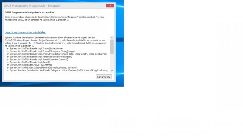

No inicia el sistema opus, me da el siguiente error:
"Error al deserializar el objeto del tipo EcoSoft.Windows.ProjectSession.ProjectSessionList. '.', valor hexadecimal 0x00, es un carácter no válido. línea 1, posición 1."

Este error solía pasar en versiones OPUS PLANET y OPUS 2014 al momento de diseñar un encabezado o pie de página, o bien darle formato a las columnas de OPUS en alguna de sus vistas. Ahí abría que restablecer la carpeta Propuestas ubicada en AppData renombrandola y luego arrancar OPUS nuevamente.
Este incidente ya no sucede en versiones OPUS 2015 y OPUS 2016
