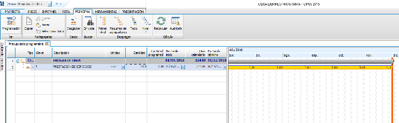

Buenos dias, llevo unos dias aproximadamente con OPUS 2014, y es claro que tengo algunas dudas. Actualmente ando trabajando en una licitacion de CFE acerca de prestacion de servicios de control de calidad en una de sus plantas, mi duda es la siguiente, al momento de trabajar con el programa de obra, ellos mandan un programa tentativo del catalogo de conceptos, y en algunos de esos conceptos, la actividad viene ejecutada 1 semana al mes, durante 7 meses que es el plazo de la ejecucion de los trabajos, mi pregunta es como lograr eso en OPUS, refiriendome al diagrama de Gant, agradeceria mucho su ayudo.

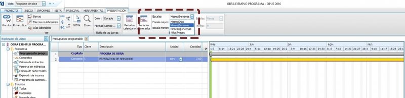

Si el programa lo estás haciendo mensual habilita la vista programa por cantidades y enseguida da clic en el icono editar gant. Luego a cada periodo ponle cantidad 1 de modo que al sumar los 7 periodos se programen los 7 eventos. Si el programa te exige que sean indicada las semanas entonces el programa de obra deberás cambiarlo a Meses Semanas Si es así solo elige el día de la semana donde realizarás dicho servicio. Puedes elegir cualquier dia de la semana y así por cada periodo.
