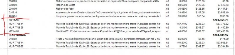

Tengo un problemilla a la hora de mandar a imprimir el presupuesto en una partida no me salen todos los conceptos.
Saben como hacerle o solucionar este problema?
adjunto una imagen y la obra, ojala pudieran hecharme la mano

Al parecer se corrompió el orden de tu presupuesto.
Crea una obra nueva, abre las 2 obras al mismo tiempo y selecciona todos tus agrupadores de la obra original y arrastralos a la obra nueva.
En la obra copia, solo pasará 2 conceptos del agrupador sótano, marca los demás conceptos en la obra original (del sotano) y arrastralos encima del último concepto del sotano en la obra copia. Esto reparará el orden.
Puedes importar toda la configuración de tu obra original desde el diálogo de configuración del proyecto.
