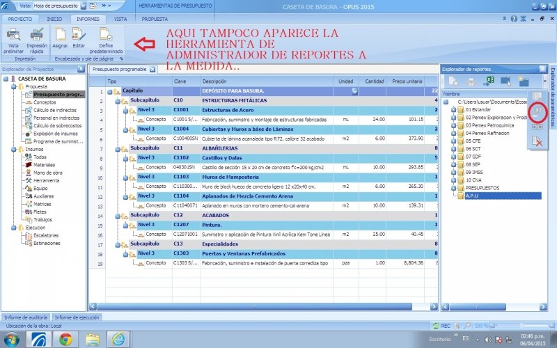

HOLA DISCULPEN LAS MOLESTIAS PERO HE ESTADO QUERIENDO DISEÑAR MIS REPORTES DE A.P.U Y NO ME PERMITE ENTRAR A LA OPCION DE DISEÑAR REPORTES O ADMINISTRAR REPORTES ADJUNTO IMAGEN PORQUE SI ME PERMITE CREAR UNA NUEVA CARPETA PARA AHI GUARDAR EL DISEÑO DE REPORTES PERO PARA DARLE "NUEVO RPEORTE" NO PUEDO ENTRAR A ADMINISTRADOR DE REPORTES NO SÉ QUE ESTOY HACIENDO MAL.

Deduzco que es porque estás seleccionando una carpeta en lugar de un archivo. Te recomiendo que copies un reporte a la carpeta que desees y lo pegues a tu folder, esto hará mas fácil el diseño de un reporte. Se puede desde cero, pero te costará mas trabajo en caso de iniciarte en el diseño de reportes.
Observa en la imagen cuando un archivo se selecciona, se activa inmediatamente el icono de diseño de reportes.

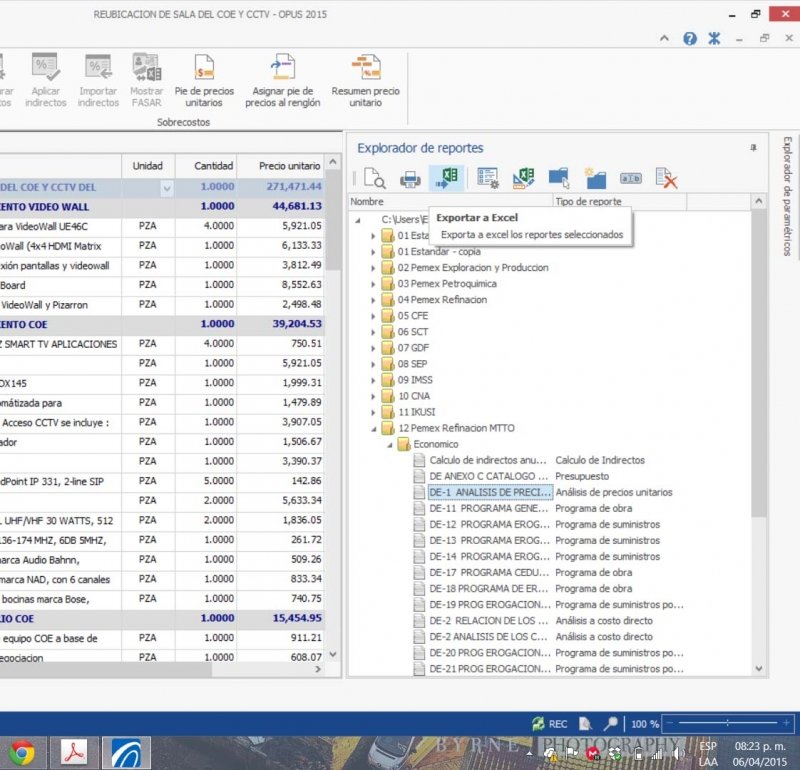

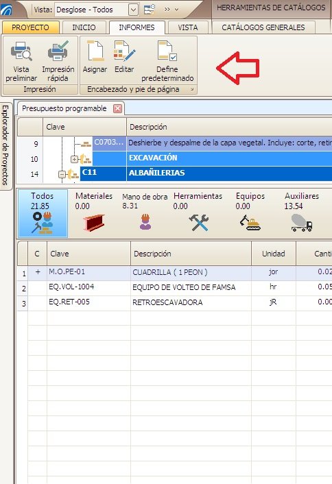

HOLA DE NUEVO MOLESTANDO!! QUISIERA SABER PORQUE NO ME APARECE LA OPCIÓN DE "ADMINISTRADOR DE ARCHIVOS " EN LA BARRA DE INFORMES PORQUE LA OPCIÓN DE DISEÑAR YA LA APLIQUE PERO ES EN EXCEL Y QUISIERA SABER PORQUE NO PUEDO HACERLO DESDE LA OPCIÓN EN EL MISMO OPUS 2015
10 años 10 meses antes #1027 por Everardo Lopez
Respuesta de Everardo Lopez sobre el tema NO PERMITE ENTRAR A LA HERRAMIENTA ADMINISTRADOR DE REPORTES
Ahora si no te entendí, describe el detalle con imágenes o ejemplos por favor para poder ayudarte.
10 años 10 meses antes - 10 años 10 meses antes #1028 por Deysi Mayreli
Si bueno es que yo quiero modificar mi formato desde opus no desde excel tal como se aprecia en este video tutorial
porque cuando lo modifico en excel nunca me respeta los cambios en opus mi versión es OPUS 2015 Y NO SE COMO ENTRAR EN EL PRIMER PASO DEL VIDEO .. ES DECIR AL ICONO ADMINISTRADOR DE REPORTES
