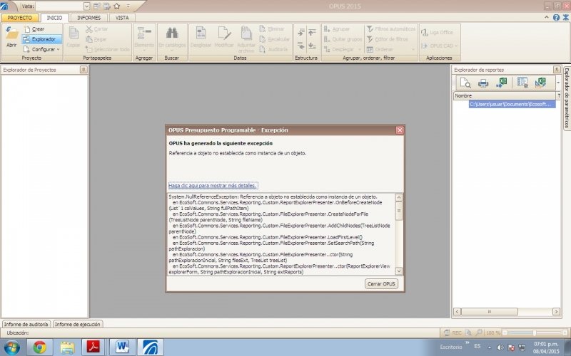

HOLA BUEN DÍA AHÍ DEJO LOS DATOS PARA EL TEAM PERO CON TODO ESTO DE LOS REPORTES HA OCURRIDO UN NUEVO PROBLEMA ME APARECE A LA HORA DE ABRIR EL OPUS EL MENSAJE SIGUEINTE "Referencia a objeto no establecida como instancia de un objetO" ME PERMITE ENTRAR PERO CUANDO PRESIONO F5 ME CIERRA Y DICE LO MISMO, TAMBIEN YA NO APARECEN LAS CARPETAS QUE ESTAN POR DEFAULT DE LOS REPORTES

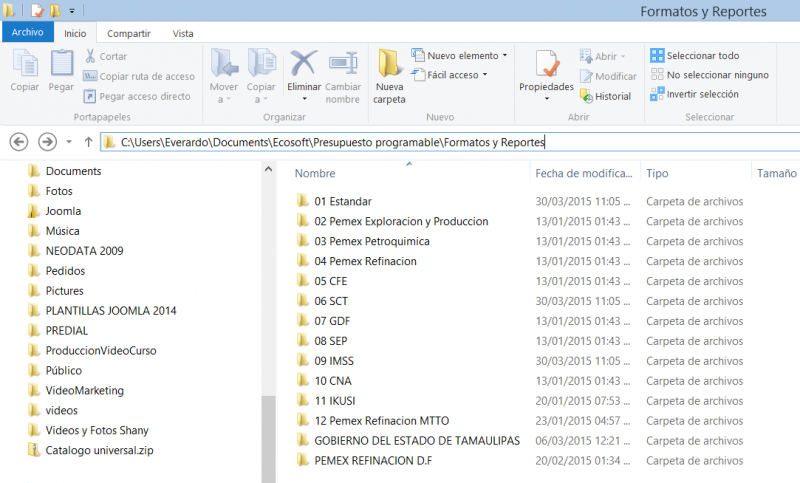

Este detalle que aprecio ha sucedido porque el reporteador no debe de tener archivos fuera de sus carpetas, por lo que deberás seguir la ruta en el explorador de Windows y que te indico en la imagen, enseguida los archivos que identifiques fuera de las carpetas eliminalas o muevelas a algunas de las carpetas. Con eso el problema quedará resuelto.

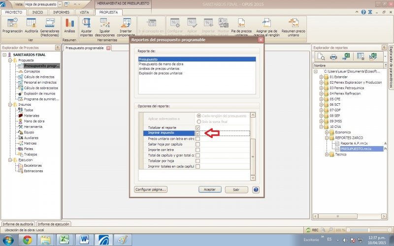

QUE TAL SI EL PROBLEMA YA SE SOLUCIONO AHORA LO QUE ME FALTA ES SABER CUAL ES EL CAMPO PARA PONER EL IVA EN EL PRESUPUESTO PORQUE SOLO ME SALE "PROYECTO---> CONFIGURACIÓN DE CÁLCULOS"---> NOMBRE DE IMPUESTO, PORCENTAJE PERO NO HACE LA SUMA DEL TOTAL Y SACAR EL IVA , YO LO SACABA ANTES CON LA OPCIÓN "IMPRIMIR" Y LA SIGUIENTE VENTANA SELECCIONAR LA CASILLA DE "IMPRIMIR IMPUESTO" PERO AHÍ NO SALEN MIS REPORTES QUE HE MODIFICADO ENTONCES QUIERO HACERLO DESDE EXCEL PERO NO LO ENCUENTRO GRACIAS!
