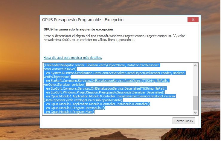

Arq. ojala tengas tiempo y puedas ayudarme, no se que le paso al opus 2014 de la nada ya no pude abrirlo me aparece el siguiente mensaje ya desinstale y volvi a instalarlo, y sigue sin funcionar.
Code:
System.Runtime.Serialization.SerializationException: Error al deserializar el objeto del tipo EcoSoft.Windows.ProjectSession.ProjectSessionList. '.', valor hexadecimal 0x00, es un carácter no válido. línea 1, posición 1. ---> System.Xml.XmlException: '.', valor hexadecimal 0x00, es un carácter no válido. línea 1, posición 1. en System.Xml.XmlTextReaderImpl.Throw(Exception e) en System.Xml.XmlTextReaderImpl.Throw(String res, String[] args) en System.Xml.XmlTextReaderImpl.ThrowInvalidChar(Char[] data, Int32 length, Int32 invCharPos) en System.Xml.XmlTextReaderImpl.ParseRootLevelWhitespace() en System.Xml.XmlTextReaderImpl.ParseDocumentContent() en System.Xml.XmlTextReaderImpl.Read() en System.Xml.XmlReader.MoveToContent() en System.Xml.XmlReader.IsStartElement(String localname, String ns) en System.Runtime.Serialization.XmlReaderDelegator.IsStartElement(XmlDictionaryString localname, XmlDictionaryString ns) en System.Runtime.Serialization.XmlObjectSerializer.IsRootElement(XmlReaderDelegator reader, DataContract contract, XmlDictionaryString name, XmlDictionaryString ns) en System.Runtime.Serialization.DataContractSerializer.InternalIsStartObject(XmlReaderDelegator reader) en System.Runtime.Serialization.DataContractSerializer.InternalReadObject(XmlReaderDelegator xmlReader, Boolean verifyObjectName, DataContractResolver dataContractResolver) en System.Runtime.Serialization.XmlObjectSerializer.ReadObjectHandleExceptions(XmlReaderDelegator reader, Boolean verifyObjectName, DataContractResolver dataContractResolver) --- Fin del seguimiento de la pila de la excepción interna --- en System.Runtime.Serialization.XmlObjectSerializer.ReadObjectHandleExceptions(XmlReaderDelegator reader, Boolean verifyObjectName, DataContractResolver dataContractResolver) en System.Runtime.Serialization.DataContractSerializer.ReadObject(XmlReader reader, Boolean verifyObjectName) en EcoSoft.Commons.Services.XmlSerializationService.ReadObject[T](String filePath, XmlObjectSerializer serializer) en EcoSoft.Commons.Services.XmlSerializationService.Deserialize[T](String filePath) en EcoSoft.Windows.ProjectSession.PresupuestoSessionListSerializer.Deserialize() en Opus.Modulo1.Application.Modulo1Controller.InicializaProjectSessionCatalogoUniversal(DataRepositoryInfo catalogoUniversalRepositoryInfo) en Opus.Modulo1.Application.Modulo1Controller.InitModulo1Controller() en Opus.Modulo1.Program.InitModulo1() en Opus.Modulo1.Program.Main()

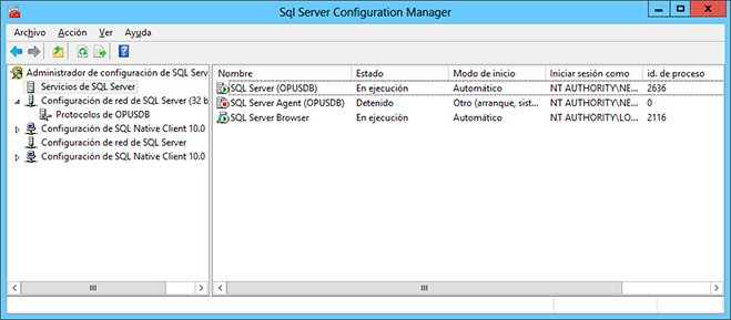

Amigo. De casualidad no se desconectó el SQL?. Checa en Administración de Configuración SQL y verifica que el servicio OPUSDB esté iniciado. Si no es así, con botón derecho da clic en inicializar servicio.
Sucede con todas las obras?

Parece que se corrompió el archivo ubicado en la ruta siguiente:
c:\users\Ramiro\AppData\Local\Ecosoft\Propuestas\ProjectSessionList.xml (Ramiro es mi nombre en mi maquina, sustitúyelo por tu nombre de usuario, además debes activar en el explorador de Windows "Ver los archivos y carpetas ocultos)
Respalda el archivo mencionado, hazlo llegar a Ecosoft y luego bórralo, OPUS lo recreará al entrar.

buenas tardes ya hice lo que dices pero no funciono aun sigue mandando el error, al borrar el archivo que mencionas me manda otro mensaje de error, opus no lo recrea como mensionas. es que de hecho no inicia opus. aparace el mensaje de cerrar opus pero no inicia.
de hecho el archivo que mencionas no tiene ningún dato, hay otros archivos aquí y estos si tienen datos.
