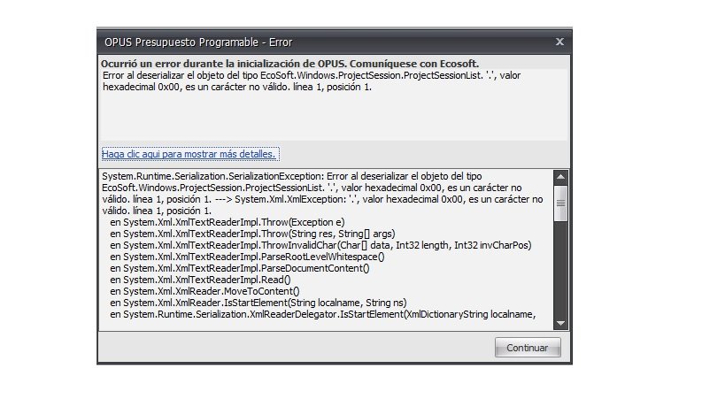

12 años 3 meses antes #520 por MARCO ANTONIO GIL GUTIERREZ
deja volver a reproducirlo no lo guarde, volví a pegar el archivo que me decias que borrara.
12 años 3 meses antes #521 por MARCO ANTONIO GIL GUTIERREZ
Cannot open database "Catalogo universal" requested by the login. The login failed.
Login failed for user 'BEMAER\MARCOANTONIO'.
Este en la ventana y en los detalles este.
System.Data.SqlClient.SqlException (0x80131904): Cannot open database "Catalogo universal" requested by the login. The login failed.

12 años 3 meses antes #522 por rbautistaole
Respuesta de rbautistaole sobre el tema NO INICIA OPUS 2014
Ok, primero, el error original que posteaste si se corrige al borrar el archivo que te indiqué, de ahí que el proceso sigue y te manda este nuevo error.
Este error puede deberse a varias razones:
1.- Que el servidor de sql server no esté andando.
2.- Que la base de datos no exista en el servidor de sql server.
La pregunta es porque ocurre cualquiera de estas dos circunstancias. Intentaste reinstalar el OPUS debido al primer error que te surgio? Si es asi, que hiciste exactamente?
Si no has reinstalado, es raro que se caiga el servicio de sql server o que se borre la bd, habría que indagar directo en tu equipo. quiz a través de una sesión remota.
12 años 3 meses antes #523 por MARCO ANTONIO GIL GUTIERREZ
el servicio si esta funcionando ya lo detuve y lo volvi a iniciar, cuando me mando el primer error desinstale opus, desinstale todo lo referente a sql y volvi a instalar opus, y sigio mandando el mismo error.
pues es raro porque de la nada dejo de funcionar.
12 años 3 meses antes #524 por rbautistaole
Ok, creo que ya se lo que pasa.
Primero. Tienes el SQL Server manager que te menciono Everardo en los post iniciales?. Si asi es, entra y comprueba que no esta el "Catalogo universal" en el servidor. Esto pasa cuando desinstalas sql server y al reinstalar el instalador no puede levantar el catalogo universal y ejemplo opus.
Si compruebas que no esta en servicio el catalogo universal, hay que levantarlo, para ello en el sql server manager, te pones en el nodo de bases de datos y seleccionas "adjuntar", allí encontraras el catalogo universal y procedes a adjuntarlo.
Si no sabes de lo que te estoy hablando o se te hace complicado, me dices y le indico a Everardo.
Saludos, y en resumen lo que ocurrio fue según mi apreciación lo siguiente:
1.- Se te corrompio el archivo ProjectsessionList.xml. Por ello no te permitia entrar.
2.- Desinstalaste OPUS y SQL SERVER, pero falto borrar los archivos de las bases de datos por defecto (Catalogo universal y ejemplo opus)
3.- Al reinstalar, aunque reinstala todo no puede levantar el catalogo universal y ejemplo opus, por ello aunque borras el ProjectSessionList.xml no puede abrir el catalogo universal.
