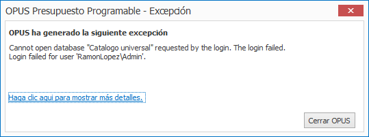

12 años 1 mes antes #575 por José Francisco Rodríguez Zarco
Buenas tardes,
aun se presenta un error al instalar la actualización a 2014, ya copie los archivos que mencionaste en la ruta indicada pero aún aparece el siguiente mensaje

12 años 1 mes antes #576 por Arq. Everardo López P.
Esto es porque se trata de un detalle diferente y que tiene que ser solucionado de esta manera (que es la que conozco) :P
La solución es este POST
El siguiente usuario dijo gracias: José Francisco Rodríguez Zarco, Alejandro Flores
12 años 1 mes antes #579 por José Francisco Rodríguez Zarco
Gracias funcionó perfectamente.
