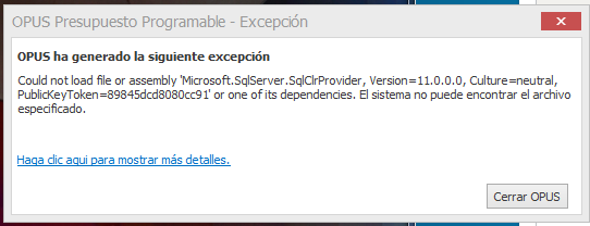

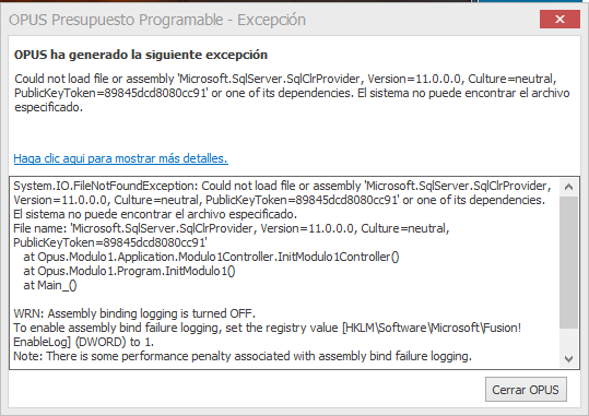

11 años 7 meses antes #807 por sergio
estimado no puedo abrir el opus me sale este mensaje, por favor si me pudiera ayudar, muchas gracias
11 años 6 meses antes - 11 años 6 meses antes #823 por manuel1016
si me sirvió muchas gracias y los archivos los copie en C:\Program Files\Microsoft SQL Server\MSSQL10_50.OPUSDB\MSSQL\DATA

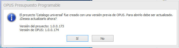

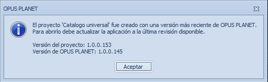

11 años 5 meses antes #849 por Victor hernandez
Tengo el mismo problema con el Catalogo universal. Espero me puedan ayudar adjunto las imagenes
adjunto las imagenes.
