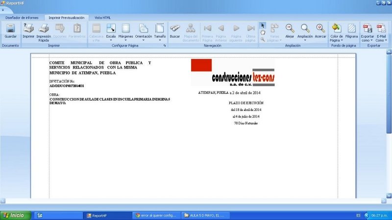

11 años 7 meses antes #805 por eduardo
OTRA DUDA
COMO LE HAGO PARA QUE MIS ENCABEZADOS Y PIES DE PAGINA SE AJUSTEN AL TIPO DE HOJA YA SEA VERTICAL U HORIZONTAL YA QUE CUANDO ARMO MIS ENCABEZADOS EN LA HOJA VERTICAL, EN LA HORIZONTAL NO SE AJUSTA AL MARGEN DERECHO COMO LO HACIA AUTOMATICAMENTE EL OPUS ANTERIOR, GRACIAS POR SU AYUDA, SALUDOS
11 años 7 meses antes #806 por Franquicia Opus
Respuesta de Franquicia Opus sobre el tema NO IMPRIME ENCABEZADO EN ANALISIS DE PRECIOS UNITARIOS
Tienes que tener un marco principal utilizando el Cpanel y en sus propiedades hacer que crezca, si haz usado los marcos en Word es muy semejante. Ojo indicale un nombre a cada marco del tipo Cpanel para que al momento de imprimir los P.U no te genere error.
11 años 7 meses antes #808 por eduardo
LA VERDAD NO SE QUE SON LOS MARCOS Y ESAS COSAS, POR FAVOR INDIQUENME EL PROCEDIMIENTO CON MANZANAS Y PALITOS, TAMBIEN LE DI FORMATO A LOS DIFERENTES CAMPOS UTILIZANDO LA LISTA DE CAMPOS DEL REPORTHF QUE ES EL EDITOR PARA LOS ENCABEZADOS PERO AL USARLO EN OTRO REPORTE (PRECIOS UNITARIOS POR EJEMPLO) ME CAMBIA EL FORMATO QUE YA LE HABIA DADO DEJANDOME LAS FECHAS CON FORMATO SIMPLE Y TENGO QUE HACER TODA LA TALACHA DE NUEVO, TAMBIEN QUIERO SABER DONDE GUARDAR UN FORMATO QUE YA HICE PARA JALARLO PARA OTRA OBRA PORQUE SE ME OCURRIO CREAR UNA CARPETA PARA GUARDAR MIS DIFERENTES FORMATOS Y CUANDO QUIERO ASIGNAR FORMATO SOLO ME DESPLIEGA UNOS QUE HICE PRIMERO Y NO ME DA LA OPCION DE BUSCARLOS EN LA COMPUTADORA
