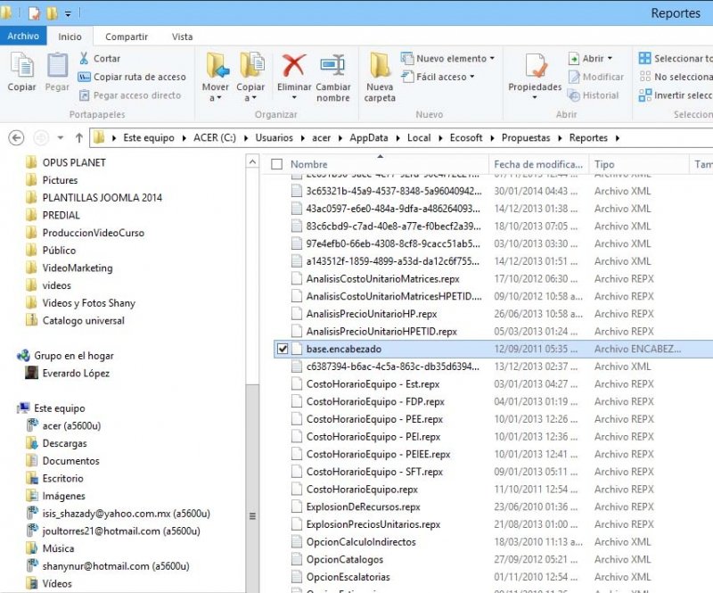

11 años 11 meses antes #684 por Arq. Everardo López P.
No es el archivo que necesito.
C:\Users\acer\AppData\Local\Ecosoft\Propuestas\Reportes
Te pongo la imagen aquí a ver si logras seguir la ruta. Te recuerdo que si la carpeta AppData no logras verla tendrás que configurar el explorador de archivos para que se muestren las carpetas ocultas.

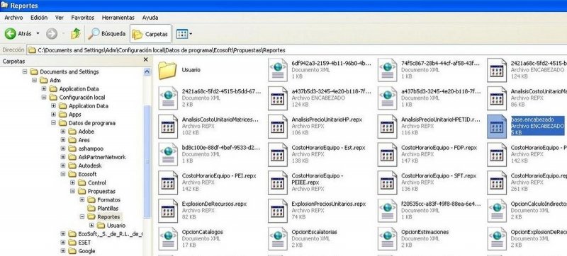

11 años 11 meses antes - 11 años 11 meses antes #693 por eduardo
AHÍ VA MI ARCHIVO Y TAMBIÉN ADJUNTO LA IMAGEN DE LA RUTA YA QUE TU ME HABLAS DE NO SE QUE VERSIÓN DE WINDOWS, YO MANEJO XP Y NO SE PARECE NI POQUITO LA RUTA, ES MAS SENTIDO COMUN PARA ENCONTRARLA
Nombre del Archivo: he844c60.rar
Tamaño del Archivo:59 KB
